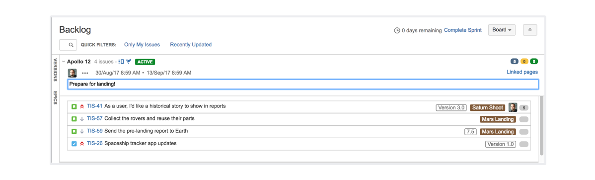

Ustanawiane celów
To bardzo ważne, by podczas pracy cały zespół był na bieżąco z tym, co trzeba jeszcze zrobić. Teraz do poszczególnych sprintów można dodawać cele, aby zespół mógł się na nich skupić. Poprawienie wydajności, usunięcie błędów, a może dosięgnięcie gwiazd? Wszystko zależy od Ciebie. Bez względu na wybrany cel, będzie on wyświetlany pod nazwą sprintu w backlogu, a także na tablicy i w raportach.
Aby dodać cel do sprintu, przejdź do backlogu Scruma i wybierz opcję  > Dodaj cel sprintu.

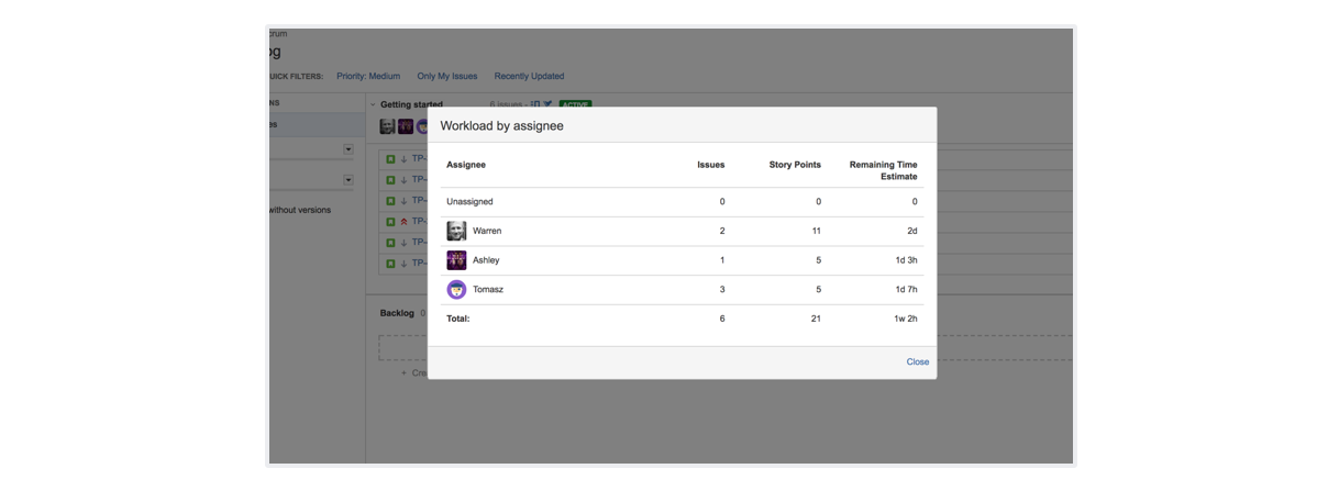

Ile mamy czasu?
Postanowiliśmy ułatwić trochę życie osobom, które muszą szybko sprawdzić, czy zespół ukończy sprint zgodnie z harmonogramem, czy też łapie opóźnienie.
Teraz oprócz wyświetlania obciążenia dla przypisanej osoby można też sprawdzić czas wymagany do ukończenia tego obciążenia. Można więc łatwo sprawdzić, czy uda się wcisnąć do sprintu jeszcze jeden błąd do naprawienia, czy raczej potrzebna będzie dodatkowa para rąk.
Aby sprawdzić pozostały czas, przejdź do backlogu Scruma i kliknij ... obok awatarów pod nazwą sprintu. Jeśli kolumna nie jest widoczna, spójrz na backlog Scruma — konieczne może być wykonanie kilku dodatkowych kroków.
